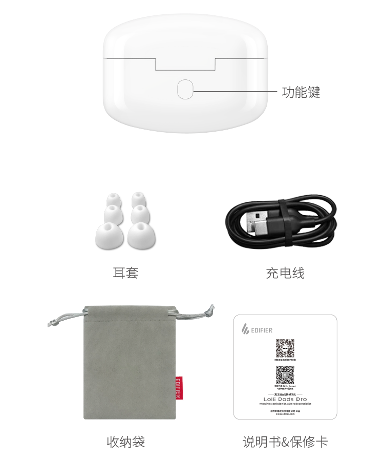

1.  产品说明及配件
注:
  • 本产品配有不同型号耳套。不同的使用者请选用适合的耳套佩戴。
  • 本说明书中的图片均为示意图,可能与实物有偏差,请以实物为准。

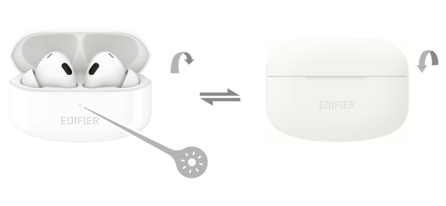

2.  开关机
开机
充电盒开盖自动开机,白灯亮2秒
关机
耳机放入充电盒,盒盖关机

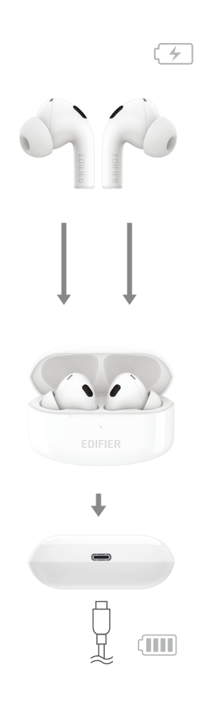

3.  充电
  • 耳机充电
  • 耳机放入充电盒,合盖后自动开始充电。
  • 充电盒充电
  • 接入标配的充电线为充电盒充电。
  • 充电时,指示灯常亮;
    充满后,指示灯熄灭。
  • 充电盒电量显示
  • 单击充电盒按键,
    自动读取电量并指示;
    白色指示灯亮=电量充足
    红白指示灯亮=中等电量
    红色指示灯亮=电量不足
  • 输入: 5V⎓200mA (耳机)
    5V⎓1A (充电盒)

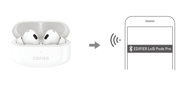

蓝牙配对
  • 耳机全部放入盒中,充电盒打开,长按充电盒按键约3秒,进入蓝牙配对,此时白灯快闪
  • 搜索“EDIFIER Lolli Pods Pro”选择连接,成功后白灯常亮约两秒
