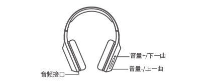

产品说明及配件

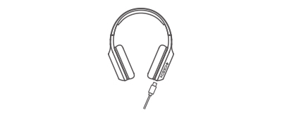

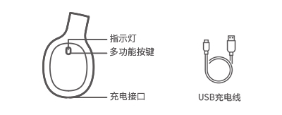

  • 充电
    使用过程中,仅红灯闪烁时,表示耳机电量过低,请充电后使用。 充电时红灯亮,充满电红灯熄灭。
    警告: 本产品的可充电电池必须妥善处置,以便回收利用,请不要 将电池放入火中,以免引起爆炸。

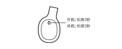

  • 开/关机

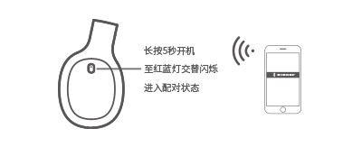

  • 蓝牙配对
    1、关机状态下长按多功能键约5秒开机,直至红蓝灯交替闪烁,进 配对状态;
    2、开启手机蓝牙,搜索“EDIFIER W800BT”配对连接,成功后 蓝色指示灯慢闪。

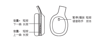

  • 音乐播放

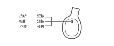

  • 通话
